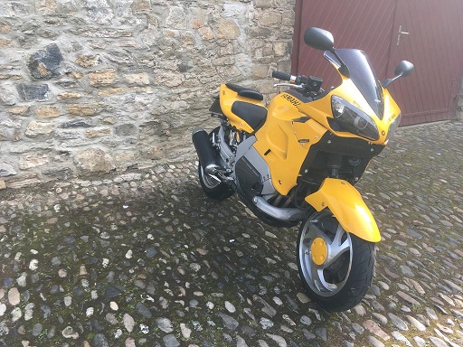

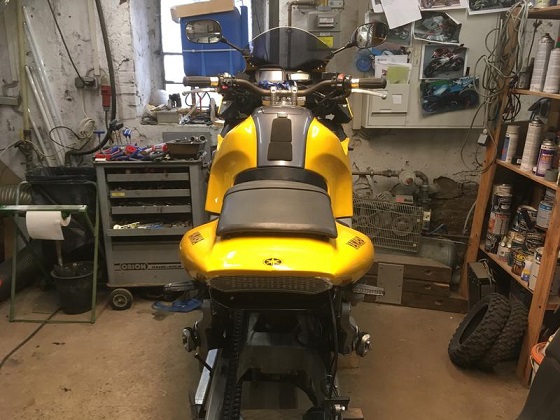

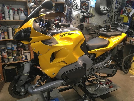

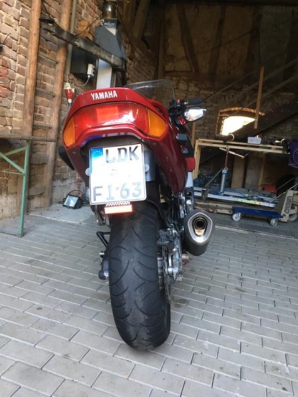

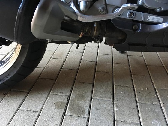

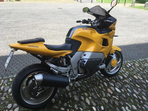

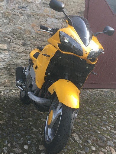

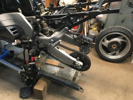

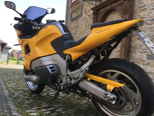

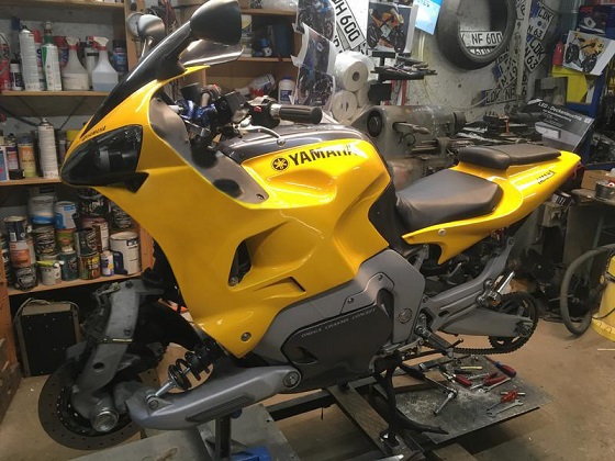

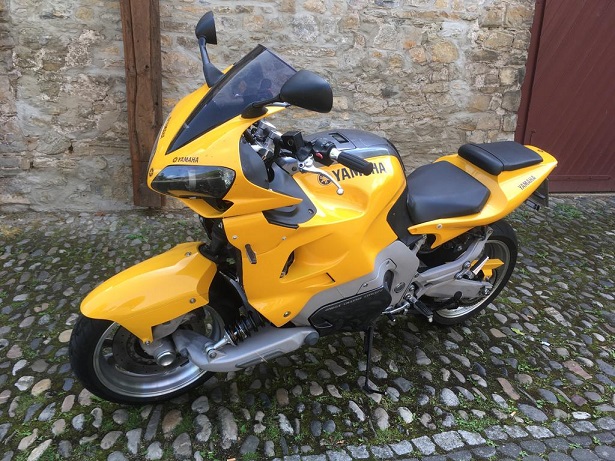

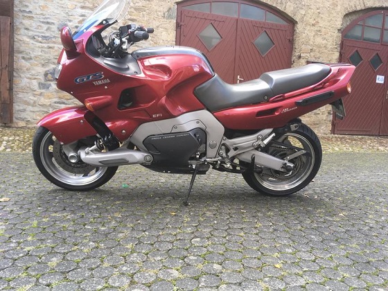

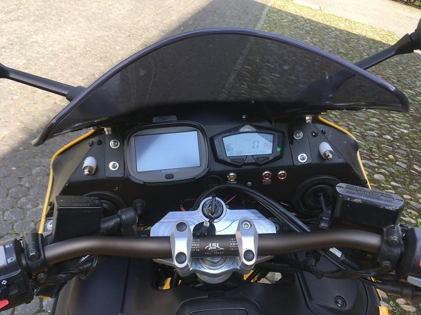

"erste Umbaumaßnahmen gestartet" von Supermoto63 - Sysiphus1 - 04.12.2023 Supermoto63 am 17.09.2017 - 12:23 Hallo GTS-Fan´s Hier meine ersten Umbaumaßnahmen meines neuen Spielzeugs Gabelbrücke mit LSL X01 Lenker erfolgt. (28,6mm -Dicke variante) Verstellbarer Kupplungsgriff montiert. (Baugleich mit Kawasaki ZRX1200;VN1500) Schmutzfänger hinten eingekürzt Federbein vorne von Wilberts eingebaut (Wow-Effekt , jetzt geht auch sportlicheres fahren deutlich besser) neuen Auspuff dran operiert Yamaha Z8 war Teilespender (Original Ofenrohr musste einfach weg, neue Optik passt und kein Fahrunterschied -Leistungsverlust bemerkbar) PS, wie kann ich denn Foto´s einfügen,wenn ich keinen zusätzlichen Server nutze ? Gunther am 20.09.2017 - 05:10 ![]() https://picr.de/ Damit kannst du Bilder ins Forum stellen ![]() Supermoto63 am 20.09.2017 - 19:12 ![]() ![]() pappa am 21.09.2017 - 09:11 Sehr chic. Könntest du von dem Endtopf noch ein Bild von hinten und vom Anschluss zum Kat einstellen. Von der Seite die schönste Anlage die ich bisher an der GTS gesehen habe! ![]() Supermoto63 am 21.09.2017 - 16:08 pappa schrieb [Zitat] Sehr chic. Könntest du von dem Endtopf noch ein Bild von hinten und vom Anschluss zum Kat einstellen. Von der Seite die schönste Anlage die ich bisher an der GTS gesehen habe! [/Zitat] ![]() ![]() Ich habe noch einen Original Auspuff für kleines Geld bei E-bay gesteigert und dazu eine 2. Alu-Platte, wo die Fußraste dran sind. Den 2. Original Auspuff habe ich gebraucht um ein original passendes Klemmstück an den neuen Auspuff zu schweißen und bei der 2. Alu-Platte ist der komplette Auspuff-Ausleger weggeschnitten, da der neue an der Fußrastenschraube fest ist Gunther am 21.09.2017 - 18:58 sieht gut aus ![]() Ripley am 21.09.2017 - 20:14 Schön gelöst mit dem Auspuff! Rahmenteile rechts werden knapp ![]() pappa am 21.09.2017 - 20:33 Danke, sehr sehr stimmig! Und auf dem Topf steht sogar "Yamaha" plus E-Zeichen. Supermoto63am 22.09.2017 - 06:33 genau , da müssen die grauen Eminenzen sich schon sehr gut auskennen . Und die Geräuschkulisse ist ja auch ok. Sollte passen Ripley am 22.09.2017 - 18:22 Passen die orginal Koffer noch ans Bike? Supermoto63 am 23.09.2017 - 09:39 Habe den rechten Koffer gerade mal eingehängt. Passt alles noch gut. Der Auspuff endet jetzt so ca. 1/4 unterm Koffer. Müsste man evtl. ein Hitzeschutzblech unter den Koffer bauen ,nieten oder so mit irgend einem Iso-Material dazwischen. Denke dann ist das auch kein Problem 24.09.2017 - 13:53 Danke. Pastafreak am 26.09.2017 - 11:23 WOW!!!! sieht toll aus. Du hast eine PM von mir. ![]() RE: "erste Umbaumaßnahmen gestartet" von Supermoto63 - Sysiphus1 - 04.12.2023 Supermoto63 am 10.12.2017 - 08:47 Ripley schrieb [Zitat] Schön gelöst mit dem Auspuff! Rahmenteile rechts werden knapp ![]() [/Zitat] ![]() ![]() ![]() ![]() Da der Winter direkt vor der Tür steht, geht es mit dem Umbau weiter ![]() GTSunterwegs am 20.12.2017 - 13:42 Der FZ8-Auspuff sieht an der EFI echt klasse aus ! Schöne Idee .... [Dieser Beitrag wurde am 20.12.2017 - 13:43 von GTSunterwegs aktualisiert] Supermoto63 am 22.12.2017 - 18:25 Danke für die lobenden Worte, bemühe mich den Rest auch schön zu verändern, baue aktuell eine R1 Kanzel dran und es soll auch ein R1 Heck folgen, also noch einiges zu tun. An alle GTS Fan´s : Schöne Feiertage und einen guten Rutsch ! ![]() Ripley am 23.12.2017 - 17:03 R1 Kanzel mit LED Scheinwerfer? Supermoto63 am 23.12.2017 - 18:21 Nee, die Kanzel ist von dem Model RN19, mit 4 x H7 +Standlicht. am 26.12.2017 - 08:19 Willst Du die Originalteile behalten?, ich hatte Interesse an der Kanzel. ![]() Supermoto63 am 26.12.2017 - 10:15 Moin ZUsammen Da bleiben ja definitiv einige Teile über, erst mal hebe ich alles auf, allerdings kann es dann doch sein, mich vom ganzen Kunstoffkram zu trennen. Mal abwarten bis es die TÜV-Vorführung gab, da wird es ja Frühjahr... dann sehen wir mal weiter. Auf jeden Fall melde ich mich, wenn es zum veräußern diverser Teile kommt. Supermoto63 am 11.02.2018 - 11:18 ![]() ![]() ![]() hier die nächste Evolutionsstufe, fast fertig gestellt.Hier und da noch ein paar Kleinigkeiten, was meint die Fachwelt ? ![]() Arno am 11.02.2018 - 18:35 Das sieht schon mal richtig gut aus. Was mich allerdings stört, sind die harten Übergänge vorne bei der Abdeckung (ausgeschnittenes Teil der Seitenverkleidung) dto. beim Fahrersitz. Ripley am 11.02.2018 - 20:58 Moin moin Sieht Klasse aus, geile Farbauswahl und eine futuristische Linienführung. Weiter so! Nicht mehr viel Zeit bis zum Saisonstart. Supermoto63 am 12.02.2018 - 12:07 Ripley schrieb [Zitat] Moin moin Sieht Klasse aus,geile Farbauswahl und eine futuristische Linienführung. Weiter so! Nicht mehr viel Zeit bis zum Saisonstart. [/Zitat] Danke, das liest sich ja gut ![]() Ripley am 12.02.2018 - 19:55 Auf den ersten Blick könnte man eine Art Ducati Multistrada vermuten. am 13.02.2018 - 06:28 ich habe schon eine Italienische Diva zuhause , Benelli TNT1130, daher bin ich ganz froh auch auf Japanische Großserientechnik zurück greifen zu können . motobaer am 15.02.2018 - 17:05 Für mich schaut das ganze nach einem gebuckelten Steinbeisser aus. LGmL Hanno Supermoto63 am 15.02.2018 - 17:26 Uih, da ich ja gar nicht weiß wie so einer aussieht, denke ich mal das das ein tolles Kompliment ist. Dankeschön ![]() Chris am 17.02.2018 - 20:39 Vielleicht gefällt so ähnlich besser... ![]() [Dieser Beitrag wurde am 17.02.2018 - 20:47 von Chris aktualisiert] Arno am 18.02.2018 - 09:21 So ähnlich meinte ich das. Ripley am 18.02.2018 - 12:32 Super Weiter so , das Produkt entwickelt sich. Supermoto am 19.02.2018 - 19:17 Danke, bin fast fertig. Finale Bilder kommen dann RE: "erste Umbaumaßnahmen gestartet" von Supermoto63 - Sysiphus1 - 04.12.2023 Chris am 24.02.2018 - 19:39 Ich habe das heck auch mal gephotoshopt... ![]() [Dieser Beitrag wurde am 24.02.2018 - 19:45 von Chris aktualisiert] Supermoto63 am 25.02.2018 - 09:02 kein schlechter Ansatz, für mich ja eher die Frage was ich für mich technisch machbar, wenn ich in der Werkstatt schraube, am PC baut sich das ja nicht alleine so Arno am 25.02.2018 - 10:23 Das stimmt allerdings, wäre aber für die nächsten Wintermonate mal ein Denkansatz. ![]() Hoffe wir sehen deine GTS mal im Orginal auf dem Treffen im August. Ripleyam 25.02.2018 - 19:46 Hallo Hoffentlich ist das nicht so empfindlich auf Schwingungsrisse. Würde die bekannten Stellen stabilisieren. MfG. pappa am 27.02.2018 - 14:21 Die erste Version vom Heck gefällt mir deutlich besser. Für den Rest: Daumen hoch! Supermoto63 am 23.05.2018 - 19:28 Hallo an die Fan-Gemeinde... hier noch ein aktuelles Up Date war heute beim TÜV und alles ist eingetragen worden Superbike Lenker Gabelbrücke Metzeler Bereifung R1 Front Digitaler Tacho R1 Heck FZ8 Auspuff LED Rücklicht LED Blinker quasi Tuto Kompletti Ripley am 24.05.2018 - 06:52 Hallo Bilder? VolkerR am 24.05.2018 - 07:21 jow, Bilder wären klasse Supermoto63 am 24.05.2018 - 08:41 Hallo Zusammen Bilder gab es ja schon während der Umbauphase, siehe hier , weiter vorne im Verlauf. Gerade nieselt es hier, wenn die Sonne lacht mache ich noch ein paar Finale Foto´s . Die stelle ich dann hier ein Ripley am 24.05.2018 - 11:04 Moin LED für die Front: Philips X-treme Ultinon LED Headlights H4 H7 HB3 / HB4 H8 / H11/ H16 Fittings Feine Sache! MfG. Supermoto63 am 28.05.2018 - 15:33 ![]() ![]() ![]() ![]() ![]() da sind die Bilder, sogar bei schönem Wetter ![]() VolkerR am 28.05.2018 - 16:44 Schaut sehr gut aus, dann viel Spaß mit deinem Umbau ![]() Ripley am 28.05.2018 - 20:27 Moin Super das mit dem TÜV alles glatt gegangen ist. "Tüffer" mit Fachkenntnisse! Selten aber es gibt sie noch. Arno m 29.05.2018 - 09:09 Schaut super aus der Umbau, mach noch mal ein Bild direkt von vorne. Erfreulich ist, das es noch Hoffnung gibt, das nicht alle TÜV'ler unkooperativ sind. ![]() ![]() Supermoto63 am 29.05.2018 - 17:59 Danke, Bild von Vorne wird nachgeliefert Thargor am 30.05.2018 - 10:09 Ui, sehr gediegen Mir gefällts. Sogar die Farbe. Kurze Frage - was sind das für weiße/edelstahlige Pinnökel rechts und links im Cockpit? Supermoto63 am 30.05.2018 - 20:58 für die Verkleidung habe ich ein Innenteil aus Makrolon angefertigt. Da drin sitzen dann der Tacho und das Navi. Diese Innenverkleidung wird mit Stehbolzen gehalten und mit den weißen Kappen und Hutmuttern verschraubt. Da mach ich noch schwarze Schrumpfsschlauch Kappen drüber, dann siehts besser aus Supermoto am 31.05.2018 - 18:06 ![]() ![]() ![]() so, hier nochmal die Frontansicht , wie gewünscht ![]() |
