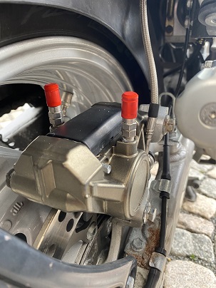

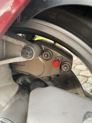

Nachdem ich die jecke Idee hatte, meine Bremssattel zu überarbeiten und pulverbeschichten zu lassen habe ich es nun geschafft,alle ist eingebaut, entlüftet und hat mittlerweile 4000 km hinter sich gebracht. Für alle, die selbiges nachmachen wollen, hier meine Lösung für die Bremskolben.
Nach langem suchen habe ich die passenden Kolben gefunsen. Natürlich nur die 4 Stück. Es sind die Tourmax Kolben CPK-205.
Die vorderen beiden gibt es so nicht mehr, oder ich habe die nicht gefunden. Alternativ habe ich also die Tourmax CPK-312-U bestellt. Diese haben den passenden Durchmesser, sind aber etwas zu lang. Die Drehbank meines Vertrauens hat diese dann auf die 21.15mm Länge zurückgedreht. Dann habe ich alles verbaut und meinen Bremssätteln noch tolle Entlüfternippel von Stahlbus gegönnt. Jetzt sieht alles super aus und funktioniert reibungslos.

VolkerR am 11.07.2022 - 09:05
Moin Ralph
Das schaut ja gut aus 👍🏻
Mit den Stahlbusentlüftern hinten musst du aber beim Radausbau aufpassen, das ist mehr als knapp !
Und als Kritikpunkt zu BILD 3
Wenn du schon so einen Aufwand betreibst hättest du den Rost am ABS-Kabel-Halter und an den Bremssattelschrauben wenigstens entfernen können, würde bestimmt besser ausschauen
Gruß
Volker
