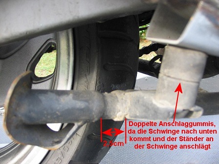

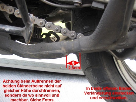

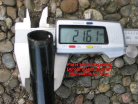

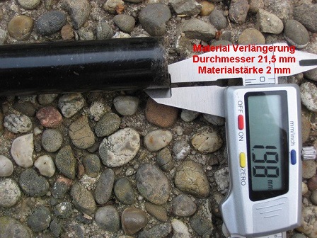

Arno am 07.10.2009 - 19:41
Und hier wie versprochen ein paar Fotos wie das mit der Verlängerung geht.
![[Bild: Hauptstaender_1.jpg]](https://www.gts1000.net/Bilder/Fahrwerk_Schwingen/arno/Hauptstaender_1.jpg)
![[Bild: Hauptstaender_2.jpg]](https://www.gts1000.net/Bilder/Fahrwerk_Schwingen/arno/Hauptstaender_2.jpg)
![[Bild: Hauptstaender_3.jpg]](https://www.gts1000.net/Bilder/Fahrwerk_Schwingen/arno/Hauptstaender_3.jpg)
![[Bild: Hauptstaender_4.jpg]](https://www.gts1000.net/Bilder/Fahrwerk_Schwingen/arno/Hauptstaender_4.jpg)
