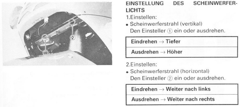

Hier das Bild aus WHB, teil I, Seite 3-80:

Hallo Stefan, ja das Bild kenne ich.
Ich habe es genau so auf dem Handy als Arbeitshilfe. Man muss dazu sagen, dass Nr.1 sich von vorn gesehen mitten hinter dem Scheinwerfer befindet und Nr.2 rechts neben dem Scheinwerfer. (Weiß ich jetzt. ) Es wird beim EU Modell nur der linke Reflektor ausgerichtet
Ich habe den Kotflügel abgenommen, dann passt ein 8er Steckschlüssel, Kreuzschlitz geht, aber kannze vergessen, die Gewinde sind doch alt. Hoch/runter ließ sich drehen, aber es tat sich nichts. Ich habe dann den Kotflügel wieder aufgesetzt und gedacht: never change a running system.
