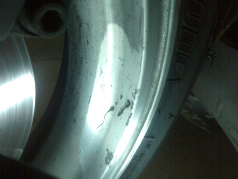

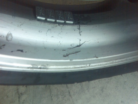

Stefan0am 26.09.2010 - 11:30
Moins Jungs und Mädels,
hab mal Bilder von meinem Schaden gemacht:
![[Bild: felge_kratzer2.jpg]](https://www.gts1000.net/Bilder/Modifikation/Stefan07/felge_kratzer2.jpg)
Kann jemand sagen wie man das wieder hinbekommt?
Gruss Stefan.
Teufelchen am 26.09.2010 - 12:21
Hallo Stefan,
habe mal etwas recherchiert....
Bei tiefen Kratzern reicht das Polieren des Felgenhorns nicht mehr aus. Hier muss zunächst das fehlende Material aufgeschweißt werden. Dabei ist wichtig, dass die Felge und der Schweißdraht aus der gleichen Legierung sind. Vorsicht bei Rissen in der Felge, denn sie dürfen nicht geschweißt werden.
Im nächsten Arbeitsgang wird das überstehende Material bündig abgeschliffen, so dass die Dicke des Kantenbereichs gleich ist.
Das empfindliche Aluminium muss dann zur Oberflächenbehandlung. Mehrere Schichten Speziallack geben der Felge die identische Farbe zurück
Danach kommt die Felge noch zum trocknen in den Ofen.
Kosten zwischen € 40,00 - 140,00 pro Felge
für die weitere Infos hier mal ne Web Addy
https://waschstrasse.info/service/Felgendoktor
