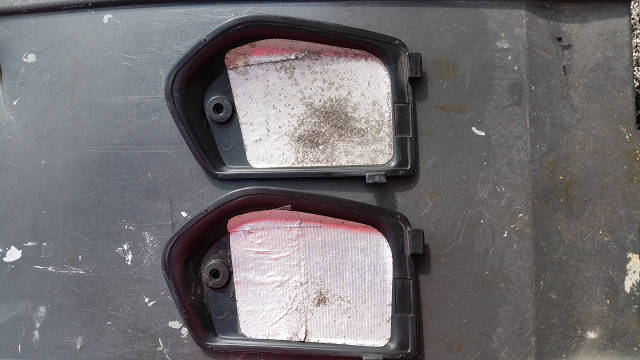

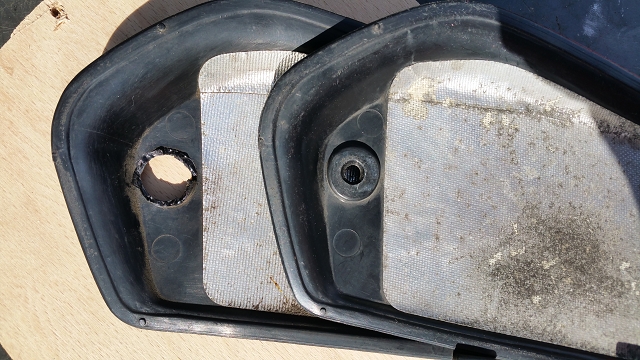

Hallo Leute, hier mal ein paar Bilder der Reparatur des Deckels der rechten Seitenabdeckung über Wasserausgleichsbehälter.
![[Bild: GTS_20160922_135005.jpg]](https://www.flammersbaer.de/transfer/GTS_20160922_135005.jpg)
Links der Defekte, Rechts der Orginale Deckel
![[Bild: GTS_20160926_121230.jpg]](https://www.flammersbaer.de/transfer/GTS_20160926_121230.jpg)
Oben der Orginale unten der reparierte Deckel
![[Bild: GTS_20160926_125658.jpg]](https://www.flammersbaer.de/transfer/GTS_20160926_125658.jpg)
Zusätzlich wurde noch ein langer Riss in der Mitte repariert. Fertig.
