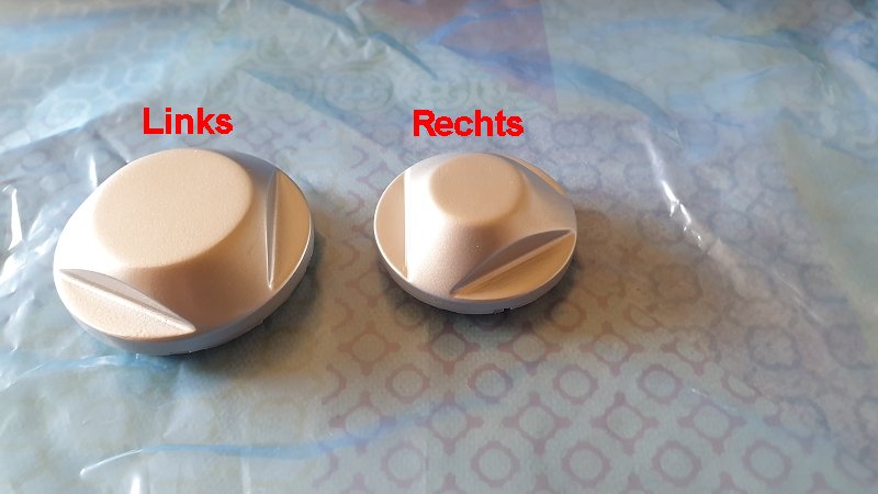

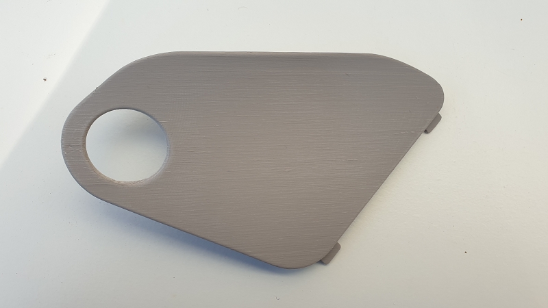

Viele von uns haben ihre GTS lieb gewonnen und möchten sie gerne in einem ansehenswerten Zustand erhalten. Leider bietet Yamaha keinen vernünftigen Ersatzteilsupport mehr für die GTS. So sind etwa die Abdeckungen der Schwingenlager vorne rechts und links kaum noch orginal zu bekommen, wenn dann mit viel Glück zu einem meist sehr hohen Preis, genauso verhält es sich mit den Endkappen der inneren Verkleidung links und rechts oben an der Scheibe, sowie mit den Abdeckungen des Kühlwasserbehälters und des Öleinfüllstutzens. Ich habe mir mal zur Aufgabe gemacht, diese Teile nach und nach wieder verfügbar zu machen. Die Schwingenkappen und die innere Abdeckung der Scheibe links und rechts sind wieder erhältlich.
![[Bild: GTS_Abdeckung%20Schwinge%20links%20rechts%20a.jpg]](https://www.flammersbaer.de/transfer/GTS_Abdeckung%20Schwinge%20links%20rechts%20a.jpg)
![[Bild: GTS_Abdeckung%20Scheibe%20a.jpg]](https://www.flammersbaer.de/transfer/GTS_Abdeckung%20Scheibe%20a.jpg)

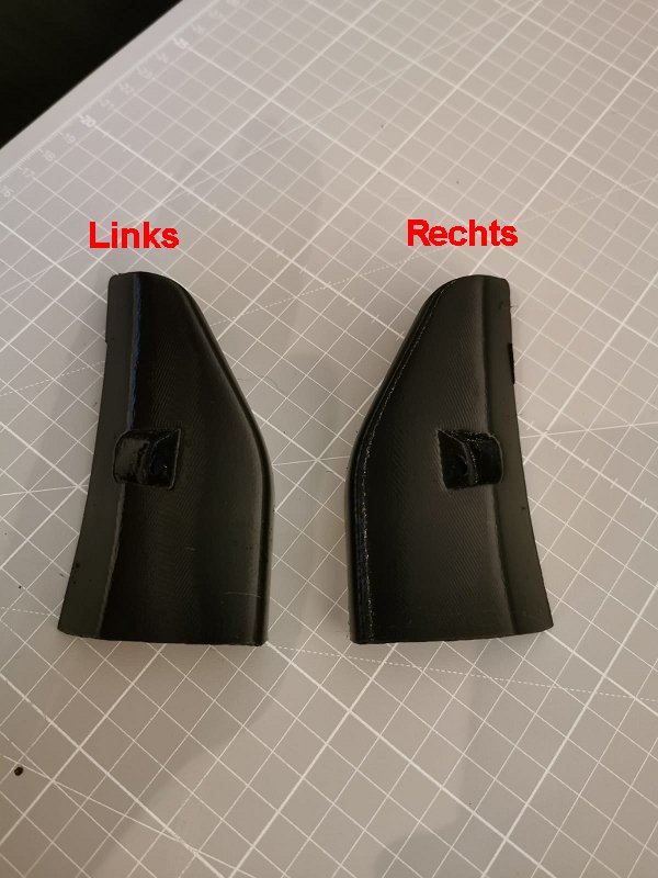

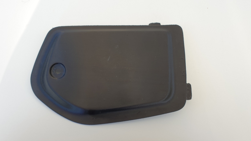

So die Abdeckung Kühlwasser und Öleinfüllstutzen sind auch fertig, bleiben allerdings roh, da ich nicht weiß welche Farbe Man/Frau hat.
![[Bild: Abdeckung%20K%C3%BChlwasser.jpg]](https://www.flammersbaer.de/transfer/Abdeckung%20K%C3%BChlwasser.jpg)
![[Bild: %C3%96leinf%C3%BCllabdeckung.jpg]](https://www.flammersbaer.de/transfer/%C3%96leinf%C3%BCllabdeckung.jpg)

Sieht sehr gut aus! Selbst "gedruckt"? Aus welchem Material (ABS, Resin, ...)?
Leider lässt sich der Kettenschleifschutz nicht selber herstellen, für den verwendeten Kunststoff gibt es keine (bezahlbaren) 3D-Drucker
