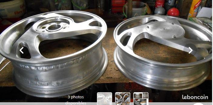

Hallo,
neu im forum,
Ich ändere ein GTS / in Frankreich
Ich habe bestimmte Teile
hausgemachte Herstellung
für diejenigen, die daran interessiert wären, zu bearbeiten
ein GTS und fragen Sie einen Arm zurück
Vorderrad für Reifen 140 oder 150
Hinterradfelge für 190/200/210 Reifen
Entfernen von Markierungen und Aluminiumverkleidungen
möglich
sehr einfach auszurichten
an einem Arm 750/800 vfr
https://www.leboncoin.fr/equipement_mot … 59569.htm/
Ich ändere eine GTS und werde schließlich eine 240 in den Rücken legen.

ich will es mal versuchen. Du kannst auf deinem Webhost ein Verzeichnis für die Bilder freigeben, dann klickst du auf den 2 Button in der unteren Reihe und trägst dort dann die Webadresse ein. Z. B. so
![[Bild: Felgentest.JPG]](http://www.flammersbaer.de/transfer/Felgentest.JPG)
