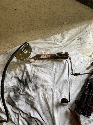

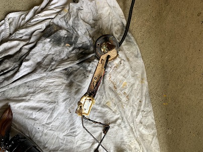

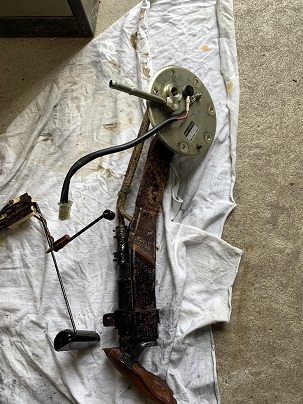

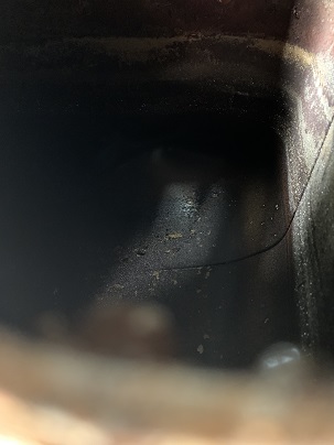

Als ich dann die Benzinpumpe und den Füllstands-Geber ausgebaut hatte wurde der ganze Horror sichtbar.
[Bild: Tank_innen_1.JPG]  [Bild: Tank_innen_2.JPG]

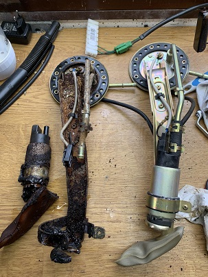

Und so sahen die Einbauteile aus...
[Bild: Benzinpumpe_1.JPG]  [Bild: Benzinpumpe_2.JPG]  [Bild: Tankgeber_1.JPG]
[Bild: Tankgeber_2.JPG]
Völlig verrostet.

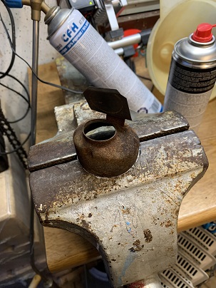

Da keine zündfähigen Gase mehr vorhanden waren habe ich dann erstmal den Einfüllstutzen rausgedremelt.
[Bild: Ausgedremelt.JPG]

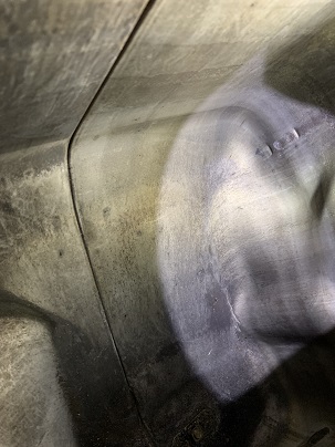

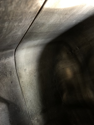

Dann habe ich den Tank wieder auf das Gestell geschraubt und jede Menge heißes Wasser gekocht um den Tank mit Zitronensäure zu füllen.
Viel hilft viel, also drei Pakete Zitronensäure in Wasser aufgelöst, reingekippt und den Tank bis zum Rand mit heißem Wasser gefüllt.
[Bild: Packung.JPG]
Den Tank habe ich 24 Stunden stehen lassen, geleert und mit Wasser gespült.

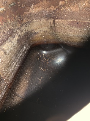

Das Ergebnis:
[Bild: Tank_neu_1.JPG]  [Bild: Tank_neu_2.JPG]  [Bild: Tank_neu_3.JPG]
Von #pappa kam dann der Hinweis das die Schweißnähte, die durch das Anbringen der Tankhalter im Werk entstanden sind, gerissen wären.
Ja, es sind Risse zu sehen. Die waren vielleicht vorher auch schon vorhanden. Ein Drucktest hat aber gezeigt das der Tank dicht ist.
Als Abschluss habe ich den Tank dann noch mit 22 Litern Billig-Cola gefüllt und nochmal 24 Stunden stehen lassen. Durch das in der Cola enthaltene Phosphat (was man sich so alles in den Kopf gekippt hat) erhält der Tank eine gewisse Versiegelung. Man kann auch Phosphor-Säure nehmen, Cola ist aber der wesentlich ungefährlichere Weg.
Nebeneffekt: Auch die Dichtheit mit Flüssigkeit war geklärt.

Hier mal der Unterschied zwischen einer "normalen" Benzinpumpe und der ausgebauten:
[Bild: Pumpenvergleich.JPG]
Die rechte kommt aus der Picasso, die hatte ich vor zwei Jahren nach dem Treffen in Osterrode getauscht. Die macht komische Geräusche und baut keinen ausreichenden Druck mehr auf.
Deswegen hat die Picasso so rumgespackt.
